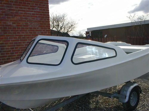

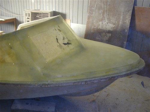

En mere halvhjertet måde er at lave en model, stadigvæk i træ eller pur skum.
Så støber man uden på i den tykkelse man ønsker sit skrog, fjerner modellen så har man et råt skrog, indvendig vil den være klar til videre opbygning.
Udvendigt skal den slibes for ujævnheder (uden at skade glasset)
Der efter gives den et godt lag topcoate, som kan rulles eller sprøjtes på.
Derefter skal det hele slibes glat, og afslutter man med en vandslibning med korn 1200, kan der efterfølgende maskinpoleres så det hele fremstår helt blankt.
Men der er et enormt arbejde, og det er meget dyrt.
Så det skal være fordi man gerne selv vil bygge, ikke for at spare penge.
Jeg har selv lavet vindspejl, og fordæk/ringdæk på sidstnævnte metode...
mvh jens
