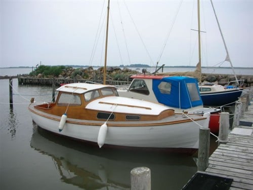

Altså det kommer jo meget and på hvordan det skal se ud og hvor længe det skal holde?
Det ka jo laves på et hav af forskellige måder og skal det laves fra bunden med sider overlægger og og"Tag". Send evt lidt billeder så vi kan se det.
Når det er sagt så kan det sagtens laves hvis du altså har lidt håndelag.
På min hjemmeside under galleri/restaureing/billeder/2008-2009 kan du evt se hvordan mit ruftag er lavet (Jeg ligger fiber på. tidligere lå der lærrede men man kan se princippet med lister osv.)
Mvh. Anders -

For at gøre det klart: Det er taget bagest over styrehuset.... taget over kahytten er med lærred, og det er helt OK (stadigvæk....)

Hvis buerne er fine så skal du jo" bare" lave listerne. Tror ikke det er muligt at lave det ordentligt kun med finér. du skal ned i en 3 mm før at du kan få den rigtige krumning og så skal du have flere lag. Men du kan ligge lister (på langs) og så oven på dem ligge finer og til sidst gladsfiber dug eller lærrede. idén med dette er at holde taget 100% tæt. Listerne vil gi sig når det regner og trække sig når solen skinner. dvs. at der nok på sigt bliver en del arbejde med tætning af nodder og hvis du alligevel vil ha det som på billedet så er det en fin løsning.
