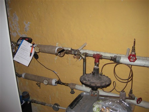

Fjernvarmeinstallation - hvad er hvad? Poppe 209 16-09-2010 19:24 HejNogen der kan give et bud på hvad der er hvad på dette billede.Har en fremløbs temp. på 72,5 og afkøling på 36. Er det fornuftigt?http://www.gratisimage.dk/image-3EEB_4C9253EF.jpgVhCarsten Axelsen 5 svar Følg tråden Annonce Annonce Annonce
Poppe Trådstarter 209 17-09-2010 17:42 Det jeg egentligt er mest nysgerrig efter er hvad den store "trompetformede" dims er til. Der er en form for vægtstang på den i bunden.Derudover sidder der på fremløbssiden en gammel termostat el. lign (det sorte håndtag). Hvad regulerer den?VhCarsten
4470mp 87 4470 18-09-2010 08:46 den trompetformede er en trykdifferens den gr kort fortalt at der er en lige fordelt tryk så dine ventiler arb bedere den sorte ligner en gl radiatorventil og den kan jeg ikk se hvad skal side der for.... hellere skide det ud end at smide ud.. LDS Tip Automatisk tip Altid lave priser hos Harald Nyborg! Se ugens bedste tilbud her
Poppe Trådstarter 209 18-09-2010 17:12 Næ - der er vel igen grund til at kunne regulere fremløbs temeperaturen? Skal den bare stå på fuld skrue så mon?
4470mp 87 4470 19-09-2010 11:55 det er jeg remelig sikker på der ikke sker noget ved hellere skide det ud end at smide ud..
snogen 22 8920 22-09-2010 20:06 du skal være meget opmærksom på at din afgangs/retur temp ikke er for høj flere fjernvarme selskaber straffer deres kunder når de sender for varmt vand retur mvh snogen det var en del af planen .....såda da
