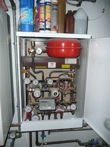

Hej, Jeg har et "Termix 24 VX split-unit" installeret. Vi har for nyligt tændt det igen efter sommeren (sommerventil er slået til igen) og ligeledes tændt for cirkulationen. Nu opdager vi, at der ikke længere er varmt vand så længe mere. Det er kun den første der er i bad, som nyder godt at det varme for så bliver det fislunkent. Der er ikke stillet på nogle termostater og vi har ikke haft de problemer tidligere. Der har været et par strømafbrydelser ved ikke om det har kunne gøre en forskel på noget?
Hej.. Jeg ved ikke om det er for sent ? men har du prøvet at udskifte RAVI føler hovdet og parkdåsen RAVL Danfoss. Erik saninetto.dk
