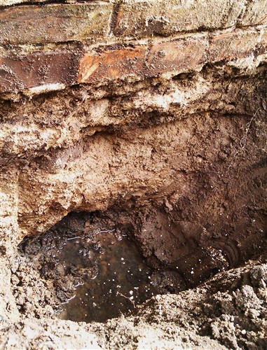

Jeg har været igennem en størrer process med at udskifte murpar, mangler blot 5 meter, i vores gamle hus fra 1908 (uden kælder), da vi efter at have fået vandskuret huset kunne se der var fugtopstigning.
1. For at se hvor højt grundvandet står, så har jeg gravet et hul tæt ved soklen - og det står HØJT! Grundvandet er ca. 50-60 cm. under murpapets niveau (se billed) dvs. 10-20 op ad fundamentet. Der hvor vandet står på billedet, der er jorden næsten ren ler.
Jeg har overvejet at lægge dræn 10 cm under sokkelniveau for at fjerne så meget af den fugt ,soklen måtte trække op, som muligt, men er også bange for om dræning af jorden vil medfører sætningsskader. Hvis nogle har erfarring med dette eller kender nogle i Vejle området der har erfarring med dette, vil jeg meget gerne hører jeres vurdering.

Normalt bruger man pudssand, og cement, som jeg lige husker det 2½ : 1
Helt sikkert en god ide med et omfangsdræn, men husk nu at gå forsigtig til værks, og ikke blotlæg ret meget sokkel af gangen.
Drænplader ind mod soklen, og evt udvendig isolering, kunne være værd at overveje.
