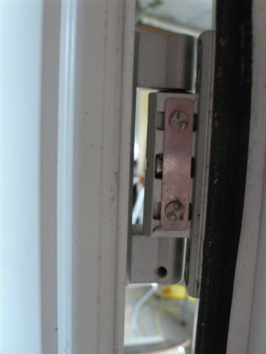

Har en brugt terassedør som jeg skal have monteret.
Desværre har den et dørsbeslag som jeg ikke lige kan identificere samt ikke mindst lige kan se hvordan det skal skilles ad for at afmontere døren fra karmen.

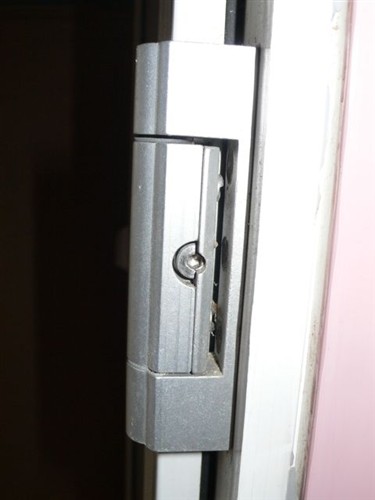

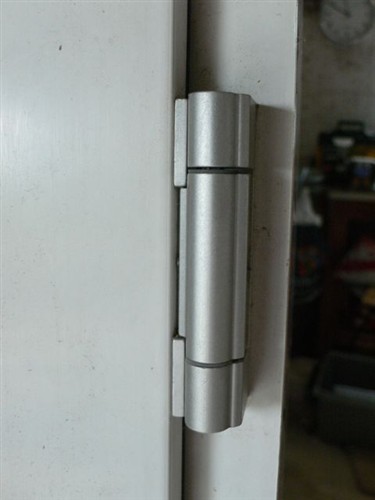

Dørens øvrige låsebeslag er AUBI. Dørbeslag set for fra:
Set 'fra ryggen' en 3 mm umbraco-skrue. Denne er delvis dækket af en plade som gør at den ikke kan skrues helt ud. Går ud fra at det er en justeringsskrue?!
Når døren åbnes ses at beslaget er 'lukket' med to skruer der ikke kan åbnes.
Det nederste hul i den del af beslaget som sidder på karmen indeholder kun på det ene af dørens fire hængsler en lille skrue som går mod/holder 'akslen' i beslaget. Disse aksler sidder dog så stramt at jeg ikke kan forestille mig at de kan/skal fjernes eller bankes ud.

Jeg har en ide.
nederst sidder der et hul. sidder der ikke en krater skrue der inde som kan holder palen oppe ?
Palen får du så fri ved at løsne den du mener er en juster skrue og skrue krater skruen ud.
Jacob
Det er rigtig nok en plastik terassedør - 1000 kr til en lokal tømrersvend der havde købt et nyt gammelt hus osv osv. Døren var kun 'brugt til kirkekørsel' og passede til det vindues hul der netop er blevet forstørret til et dørhul
Døren ER kommet fri af karmen! Rigtig godt med WD40 samt en kørnerdorn med lang hals fik liv i de fire tapper. I morgen lørdag sættes karmen i på gammeldags facon og så på med døren igen. Forhåbentlig uden det store besvær. Forestiller mig at jeg kan løfte den op med mine winbags.
