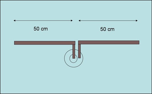

er der en der kan hjælpe mig ,,,,,,jeg skal have lavet en FM antenne evetuel en stueantenne der virker,i de gode gode gamle dage kunne man lave det med en alm. ledning,har prøvet men syntes ikke det er så godt,så en venlig sjæl hjælp mig.takker i forvejen.
19 svar
Har lavet en "hurtig" tegning til dig.
Den passer med bølgelængde og hastighed i kobber, til FM båndet.
Så kan du bruge sådan noget stift kobberledningshalløj
Det ene ben sluttes til lederen, det andet til skærm.
Du kan evt. forlænge med et stykke skærmet antennekabel.
Så kan du placere antennen et andet sted.

hej JBR,mange tak for tegningen,jeg kunne jo huske at man kunne lave det selv,så nu går jeg igang,endnu en gang mange tak!!!
JOSSO
Velbekomme... og husk, at de skal sidde i forlængelse af hinanden, så den "samlede" antenne bliver 1 meter.
Og lad os så lige høre, om det løste problemet, når du har fået det lavet. ikk´?
Min erfaring er at hver dipol skal være 70-75cm
Jacob
Ja, men det er den teoretiske længde Jacob.
Den faktiske længde... altså det der sker i kobbertråden (dipolen) er anderledes.
Når der tages højde for signalers vandring i kobber, som foregår med ca. 200.000 Km/s, gør det at længden skal være som jeg har beskrevet.
Det er en længere forklaring der skal til, men her er en forkortet version:
Bølgelængder er ikke ens i "fri luft" og i "fast masse".
Faktisk er det sådan, at i fast masse er en bølgelængde 2/3 af det den er i fri luft.
Det kalder man elektrisk længde.
Hvis du regner efter, passer det jo meget godt med at de 75 cm i fri luft bliver til 50 cm i fast masse, eller elektrisk bølgelængde.
Se evt. mere her:
http://www.answers.com/topic/electrical-length
Det er det der gør, at 50 cm (x2 naturligvis) giver et godt signal og at musikken nu spiller for Johannes

Din forkortningsfaktor er forkert. du kigger på forkortningsfaktoren i et coax kabel. den rette værdi er 0,96 (normalt regner man med 0,95 når man ikke gider slå den specifikke op)
Men den ændrer sig jo også lidt med frekvensen.
Jacob
Nej det er den ikke.
Coax eller alm. kobbertråd er efter min mening ligegyldig.
Og det med frekvensen er jo rigtigt... det kommer sig ikke så nøje.
Og ja, i fri luft er 0,96 lig med ca. 1.55m... men det her er ikke fri luft.
