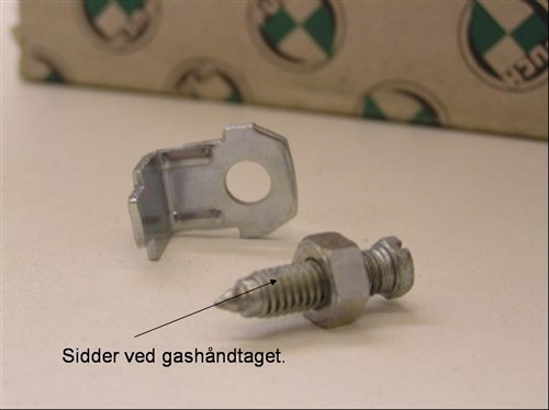

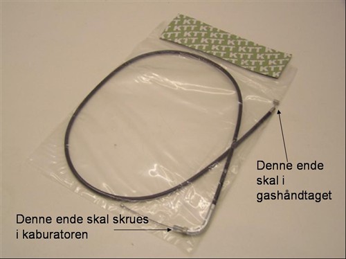

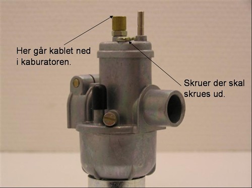

Har lavet lidt billeder der måske gør forståelsen lettere.
Du skal købe et nyt gaskabel. Det ser nok sådan her ud.
For enden af den krumme "hals", der skal skrues ned i kaburatoren, sidder der et gevind, og en møtrik. Justering af kablet foretages ved at dreje gevindet op eller ned, og bruge møtrikken til at holde kontra, ved at spænde den.
Her er et billede der viser, hvor du skal montere den krumme ende af gaskablet, og hvordan du adskiller kaburatoren. Montér kablet i baburatoren, som det gamle sidder.
Og her til sidst er et billede af den skrue der holder gashåndtaget samlet og fastspændt på styret. Du løsner møtrikken og derefter skruen. Læg mærke til, hvordan kablet kommer ind i en form for lille rille, hvor det kan køre. Montér det nye kabel som det gamle er monteret.

Inden du smutter ud efter det nye kabel, så kig lige om karburatoren ser ud som på billedet, eller den er mere firkantet. Jeg mener, der er forskel på gaskablet til de to modeller, så de vil sikkert spørge i butikken - og så er det jo ærgerligt (og lidt blondinet) at skulle hjem igen og kigge.

Den skrue du skriver om, er det den samme som jeg har vist på billede 3?
Hvis det er det, så skal den ikke dreje med. Den skal sidde fast, derfor er den spids i enden. Spidsen "trykker" sig ind i styret, når man spænder den. Og så drejer man kontra med møtrikken, så den bliver på plads.
Hvis skruen på billede 3 drejer rundt, er det det der er galt, og derfor du ikke kan gasse op.
