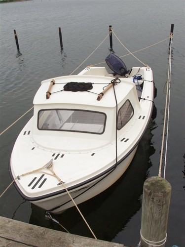

Jeg vedlægger et billede hvor båden er fortøjet som beskrevet - OG desuden er forfortøjningerne forsynet med et lod, så båden ligger rigtigt uanset vandstand. RIGTIG smart. Denne båd ligger med stor afstand ud til pælene bagude - dermed er agterfortøjningerne lange, og det er en fordel. Desuden har jeg udspændt stræktov i begge sider, så man kan trække sig ind i sidevind - netop fordi pælene ligger så langt ude.
Du kan ikke se det på billedet, men forfortøjningerne går gennem en blok i hver side, og derefter er de bundet til det samme lod som hænger nede i vandet.
Loddet skal veje 10-20 kg efter forholdene.
(Stålwiren du ser på billedet - i bådens stævnøje over vandlinien - er bare tyverisikring)
(Det sorte reb i stævnøjet lige over vandlinien, det er en fanglina af PP som flyder, og som ikke er så lang, at den går i skruen. I en let jolle er det smart, fordi du kan fastgøre dit anker-tov i fanglinen mens du sidder nede i båden - og dermed kan du undgå at kravle rundt på fordækket, hvis du skal ankre op)
Du skal naturligvis tilpasse din måde at fortøje på, efter forholdene - og tage hensyn til nabobådene med passende affendring.
Med denne fortøjning, så kan børn og gamle mennesker altid nemt komme ombord, for stævnen kan ligge helt tæt på broen - uden problemer med højvande og lavvande.
