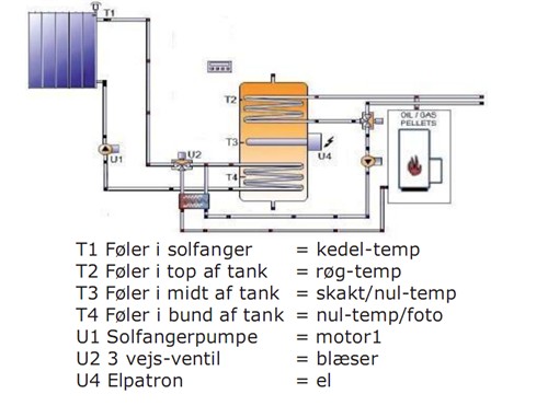

Jeg er godt igang med at lave min egen solfanger styring, baseret på en Arduino.
Først lidt info om hvad jeg har og ønsker.
Jeg har et fastbrændselfyr som varmer en 250L beholder op.
VVB beholderen er en elektromet med 2 spiraler og 1 el patron.
Jeg ønsker primært at solfangerne skal bruges til at varme huset op. (gulv og radiatorer)
Jeg forestiller mig, at løsningen i den vedhæftede fil, ville være den optimale for mig.
Jeg er så nået til et punkt hvor jeg er lidt i tvivl.
Og her skal jeg så bruge jeres ekspertise!
Hvornår og hvilke betingelser skal der være for at trigge 3vejs ventilerne?
Løsnings modellen er forresten en jeg har stjålet fra http://www.vvs-eksperten.dk/upload/2-solvarmemontagevejledning0609.pdf
