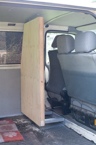

Hej. Jeg er 205, så jeg har taget skillevæggen ud på min Transporter T4 2,4D allrounder.
Nu har jeg så svejset nogle beslag i top og bund, som jeg skal have sat en isoleret plade på. Den bliver bare lavet af 12mm krydsfiner, der bliver at på en ramme af 50x50mm reglar. Hulrummet imellem de to krydsfinerplader, som sidder på trærammen, bliver isoleret med 50 mm flamingo.

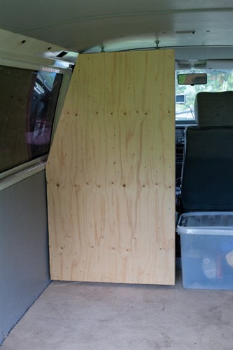

Det færdig resultat (bortset fra at det skal males). Skillevæggen er fyldt med fugeskum, for at dæmpe lyd:
Skule nogen øsnke instruktioner i min fremgangmåde, er i velkommen til at spørge. Jeg har også flere billeder fra fremstillings processen.
