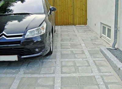

Vi skal til at ligge ca 150 kvm fliser.. Lagt som rådhusbelægning
(4 stk 40 x 40 i en firkant, og ellers kopsten rundt op (10 x 10 cm kopsten)
Se evt. vedsendte billede
Har lagt en del terasser før, men aldrig før på denne måde .
Så spørgsmålet er :
Ligger man først alle fliserne, og bagefter kopstenene ? (og så bare laver 10 cm luft imellem)
Eller ligger man det hele samtidig ?
Og kan denne type belægning holde til at blive vibreret når den er lagt ? (so man f.eks. gør ved herregårdssten)
På forhånd tak,
Mvh Thomas

Tror dette llink besvare dit spørgsmål: http://www.egedalhjemmeservice.dk/Billede010.jpg-for-web-NORMAL.jpg
Og så blot husk, brug det gode fugesand, også selvom det er lidt dyrere end mange andre typer, men med det forkerte sand til denne type belægning, så vil du hurtigt få et hyr med at holde ukrudtet væk.
Håber det kan bruges til noget, og held og lykke med projektet.

Lad endelig være med at vibrere når du er færdig.
