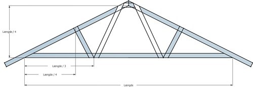

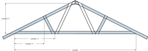

Det spær jeg har bygget har et spænd på 7,2 meter, og en rejsning på 1:2 – altså er der 7,2/4 = 1,8 meter til undersiden af kippen (toppen). Typen af spær er et gitterspær type W.

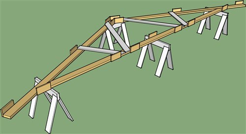

Så først da jeg havde fået træet hjem, begyndte jeg at lave min arbejdstegning. Arbejdstegningen lavede jeg i Google Sketchup. Hvis i ikke kender det, så er det et gratis program til at lave 3D tegninger. Det er gratis, og er rigeligt præcist til hobbybyggeren. Download det, se de tutorials der er med, og tegn så en 2D repræsentation af dit spær.
Jeg havde et fundament at lave mine spær på, som var fint og lige. Har man ikke det, så kan man købe 6 arbejdsbukke i Harald Nyborg for ca. 500 kr., som man så kan sætte på sin græsplæne, og så hamre dem ned i jorden, så de kommer til at stå samme højde. Brug en gennemsigtig slange og forbundne kar, til at få dem til at stå i samme højde. Stil dem sådan, at det står en buk på midten af spærfoden, en i hver ende, hvor spær og fod mødes, en ved kippen, og en ved de to steder hvor diagonaler og spær mødes (de skær hedder spær, bunden heder foden). På illustrationen glemte jeg de sidste to bukke, men i forstår ideen.

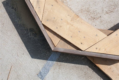

Jeg brugte en kridtsnor til at lave en lige streg på mit fundament, og langs denne lagde jeg en strimmel gaffatape. På denne linie satte jeg nu nøjagtig 7,2 meter ud, og markerede med gaffatape igen. Jeg fandt midten, og i en vinkel af nøjagtig 90 grader satte jeg 1,8 meter af og markerede igen med gaffatape. Nu kan man så tjekke om målet fra stedet hvor spær og fod mødes, til markering af kippen, er lige langt fra begge sider, og ligeledes tjekke om disse mål stemmer overens med din sketchup tegning.

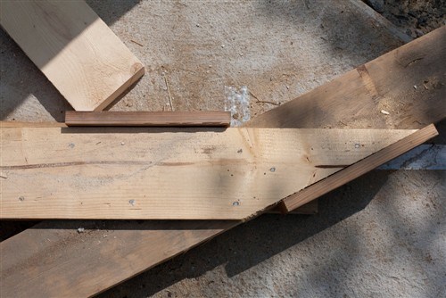

Nu kunne jeg så lægge mine spær og foden så de passede med markeringerne. Nu savede jeg så topsamlingen jvf min sketchup tegning, og samlede spæret provisorisk (med skruer) i toppen (min samling var 30 cm bred i toppen). Da spærfoden var så lang, at jeg ikke kunne få den i ét stykke, så lavede jeg en samling (et stød) 30 cm forskudt for midten. Denne forskydelse skal veksles imellem den ene og den anden side på hvert andet spær når de stilles op (jeg ved dette ikke er korrekt ifølge TRÆ28, men jeg er ikke bekymret for holdbarheden). En tommelfingerregel jeg bruger til hvor lange de brædder der sættes udenpå samling skal være er, at de mindst skal være fire gange så lange som bredden på snittet. Altså er det to 150mm brede brædder der skal samles, så skal de uden på liggende være minimum 600mm.

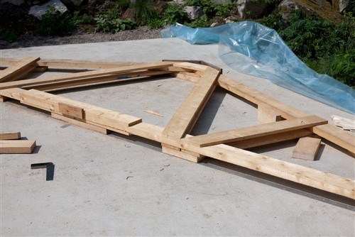

Så samlede jeg det første spær vha. min gaffatapemærker. Dette blev gjort med 75mm galvaniserede søm (jeg havde dog en sømpistol). 5 stk. i hver ”ende”.
Da første spær var samlet satte jeg små stumper brædder fast på det færdige spær jf. billedet længere nede, så det var let bare at lægge stumperne i denne skabelon og skyde dem fast.
Det var lidt bøvlet at vende spæret, når diagonalerne skulle skydes fast på modsatte side, men er man to personer går det endda.

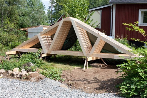

Da jeg ikke er færdig med det træskelet spærene skal op på, byggede jeg en opbevaringsplads af 4 raglar der var stillet i vater vha. slange, som før nævnt. Spær må IKKE stilles oprejst på enderne, og skal beskyttes imod regn og sol, hvis de skal stå et stykke tid (mere end en 4-5 dage).
Det tog ca. 3 dages effektivt arbejde (i 7 timer) at lave 13 spær, og resultatet er jeg godt tilfreds med.
