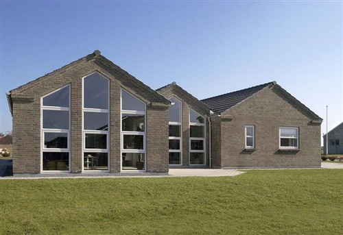

Vi fik bygget nyt hus for ca. 3 år siden med loft til kip. Nu er der kommet svage revner under de midterste vinduer, der går til kip. Altså hvis du fx ser vedhæftede fil, hvilket minder en del om vores hus.
http://www.camillaogchristian.dk/hus/billeder/inspirationSTOR.jpg
På indersiden af de midterste vinduer, er der ligesom en lodret revne under vinduernes "trekant" i toppen..
Vi har snakket med en arkitekt, som ikke mener, at det bare er de almindelige revner, der altid kommer når cement osv. tørrer, da revnerne netop vender på den anden led. Det er derimod et svaghedstegn i konstruktionen! :-( Det er ikke fordi det er noget problem nu - vi kan bare male revnerne over - de ser ikke ud af så meget, MEN det er mere, hvis det skulle udvikle sig til en større skade med tiden.. Så skulle vi jo MEGET gerne være dækket ind af entreprenørens forsikring eller Byg-Garanti-fonden eller hvad der nu ellers findes..
