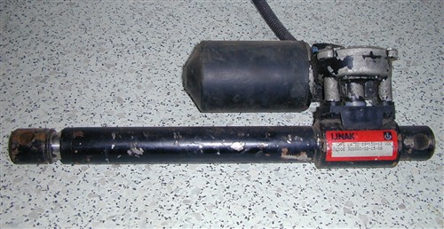

Kan du ikke tilpasse stangen, så den bliver nemmere at betjene.

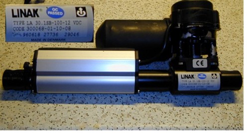

Alternativt kunne du jo montere en akuvator (elektrisk cylinder)
mvh jens
Tak for svaret Jens.
Jeg kunne nok ændre stangen, men så ville jeg blokere for ud- og indstigning i højre side.
En elektrisk cylinder lyder som en god ide, men er den ikke dyr?
Den cylinder du sender billede, har den været brugt til dette før?
Den er fra en mejetærsker, ellers prøv at søg på linak eller aktuator, i dba eller gul og gratis.
