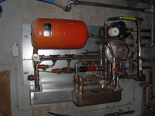

Jeg har en Redan fjernvarme unit i mit hus. Den er med veksler både på brugsvand og på varme siden.
Jeg undrer mig over, om det kan være rigtigt, at der hele tiden skal være et flow gennem af fjernvarmevand gennem unitén, selv når der ikke er noget forbrug.
Jeg kan aflæse på måleren at flowet ligger på ca 45-50 liter i timen, når der ikke er forbrug. Når der er forbrug stiger flowet selvfølgelig.
Er det ikke for meget med 45-50 liter i timen? Jeg mener vi betaler ca 10,- kr. pr m3, så det løber jo op.

Der er ikke nogen varmtvandsbeholder på unitén da den jo er med veksler også på brugsvandssiden.
Til 4470mp: Hvad er en avtb ventil? og hvordan justeres / åbnes, lukkes denne?
Jeg ved desværre ikke hvilken model af Redan det er, der er ikke nogen modelbetegnelse at se på den.
Jeg lægger lige et billeder på af den, måske nogle kan genkende den. Beklager billedet er på siden.

der siden ikk avtb ventil på den model unskyld ..det er ikke lige den model jeg er vant til at lave men prøv at pille det hvide hoved af og se om evt pakdåsen sider fast-..

Så har jeg fundet ud af problemet.
Det var den røde lodrette termostat i midten af unitten der sad fast. Der var faldet noget sand/puds ned ovenpå den som gjorde at den ikke kunne glide i dens yderrør.
Efter en rensning kører det perfekt.
