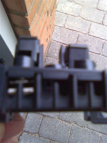

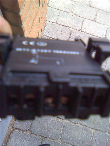

Den, jeg har liggende, har en indgang foroven (A1), med plads til 2 ledninger.
Forneden har den - ved A2 - også plads til 2 ledninger ved siden af hinanden - jeg har vedhæftet et par billeder, hvor jeg håber, at du kan se sammenhængen.
Jeg går ud fra, at jeg skal føre blå og brun ind i A1 og ud af A2?
Mvh
nksdk
nej,  så kortslutter det hele,  hvis du klipper kablet over, så har du to brune,og to blå ledninger , de to blå , samler du i en samlemuffe (kronemuffe) de skal IKKE monteres i afbryderen, så monterer du den ene brune ledning i den klemme der er mærket  P    den anden monterer du  i a1  ,  eller a2
 hvis det er en korrespondance afbryder er der 3 klemmer,du skal kun bruge de 2
jeg håber det er til at forstå, ellers spør du bare igen
Jeg har ikke en p-klemme, men jeg har en L-klemme (både A1, A2 og L-klemmen er dobbelt, men det skal jeg så ikke tænke nærmere over?)
Jeg har A1-klemmen i toppen af afbryderen og A2 i bunden - "overfor" A1 i toppen. Ved siden af A2 har jeg L.
Hvis jeg forstår dig rigtigt, så klipper jeg kablet og har så 2 blå ender og 2 brune - én af hver fra hver ende af det overklippede kabel.
De blå samler jeg i muffe - dvs. de løber forbi afbryderen.
Den brune fra den ene ledningsende sætter jeg i A1-klemmen
Den brune fra den anden ledningsende sætter jeg i L-klemmen

ja, det er helt korrekt ,så skulle det virke,
