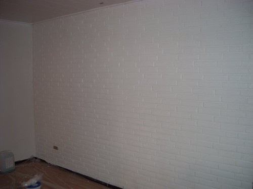

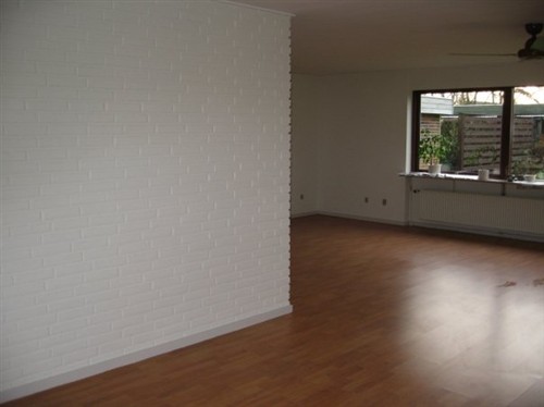

Hvor dybe er de fuger i de mursten? og hvor meget er det? Hvis du ikke har prøvet en sprøjte før, så kan en rulle og pensel nu male et  pænt stykke arbejde  Her under er et par billeder af en murstensvæg malet med rulle... Et eller andet sted, så vil jeg mene det er lidt dumt at bruge f.eks 1600 på en sprøjte, du måske kommer til at bruge en gang... Når du kan gøre et ligeså pænt stykke arbejde med en rulle og pensel til 200 kr.
Faglært bygningsmaler, gør-det-selv og autodidakt ud i renovering af husmandssted
Ja godt ser det sku ud... De er desværre lidt dybe. en god 10mm ca..
Men efter en snak med konen (doooooh) blev vi enige om at prøve med pensel og rulle , og så se hvordan det gik... så nu er jeg igang med at grunde mens hun er taget på veninde besøg.................................................
*LOL* ja nemlig Teddy, så fik konen skovlen under dig ;-)
