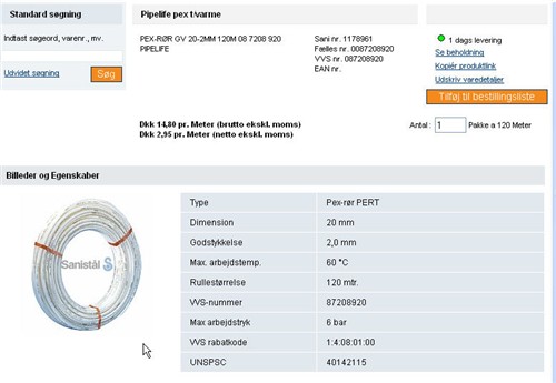

Vil dette PEX-rør kunne bruges til nedstøbing i betondæk ?
MVH Leo
ja den er god nok, med mindre det er til en fjernvarme installation - altså hvor varme kilden er centralt placeret et sted ude i byen.
