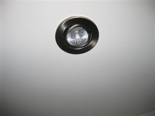

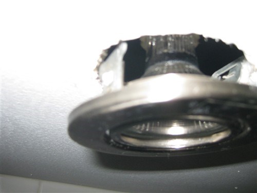

Har lejet mig ind i en lejlighed med indbyggede halogen spots i badeværelset, og nu er en af dem røget. Har aldrig selv pillet med spots før, så inden jeg går i gang med mine 10 tommelfingre, håber jeg at få et par gode fif med på vejen fra hvad der lyder til at være et kyndigt forum.

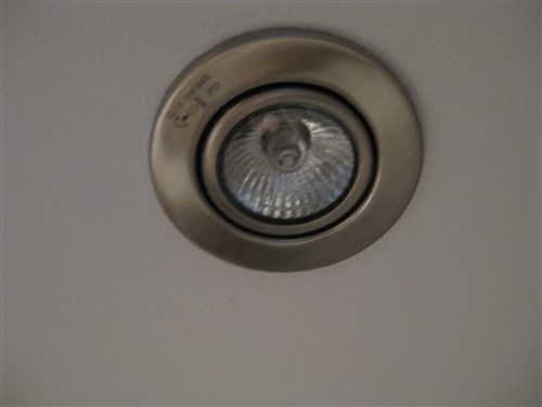

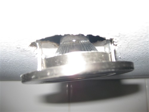

Har vedhæftet et par billeder, hvilket forhåbentlig kan lette mit forklaringsarbejde. Den spot som hænger lidt ned fra loftet (billede 3+4) fungerer fint. Det er den anden som skal skiftes.
Jeg havde håbet at man lige kunne klikke/dreje/hive pæren ud, men kan ikke lige lure hvordan (og er lidt nervøs for at komme til at hive hele skidtet ud, ligesom den velfungerende spot)

Der plejer at sidde en fjerderring med to ca 5mm lange ender der stritter ind mod midten af pæren. de skal klemmes mod hinanden så ringen kan komme ud, og så dumper selve pæren ned. Pæren er monteret i en løs sokkel som den frigøres fra ved enten at hive eller dreje en smule. Samles i modsat rækkefølge :-)

Er der ikke to ender der stikker ud ? Hvis du klemmer dem mod hinanden plejer ringen at kunne komme ud uden der skal bruges vold. Kan du evt tage et closeup billede af spotten forfra ?

sidste 2 billeder ligner MEGET en GU10 pære !! det vil sige at pæren skal drejes "mod uret" ca 1/5 omgang
de sidder ofte hammer godt fast i fatningen så det kan være svært med de bare fingere da man ikke kan "få fat i noget" !!
Der findes en "sugekop" til netop disse pære til at tage dem ud med ! hvis du ikke lige har en ved hånden så er et par arbejdshandsker af den slags med gummi på fingerene effektiv !!

Jeg tror Seti har ret. Der har garanteret fulgt en sugekop med til dem!
Hvis du ikke har sugekoppen, så må du finde en anden løsning. Jeg er 95% sikker på, at de skal drejes fri fra fatningen, som Seti også beskriver.

Tænkte jeg endelig lige ville få svaret på denne, da jeg dels med hjælp herfra og dels med en ½ times pillearbejde fik løst problemet.
Prøvede at lokalisere denne fjederring som ClausHillker nævnte, men det så ikke til at være tilfældet med denne type. Det var dog muligt med en lille tynd skruetrækker mellem metalringen og pæren at lirke metalringen langsomt nedad, væk fra præren og resten af selve lampen, så den til sidste faldt ud. Herefter var der fri adgang til pæren som rigtig nok skulle drejes 1/5 omgang for at få den fri.
Skiftede pæren og pressede metalringen op igen mod selve lampen. Pæren hviler på selve metalringen, som bliver holdt fast af at sidde i spænd i lampen.
