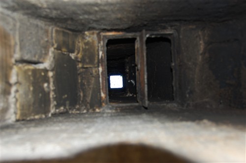

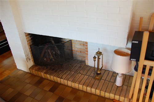

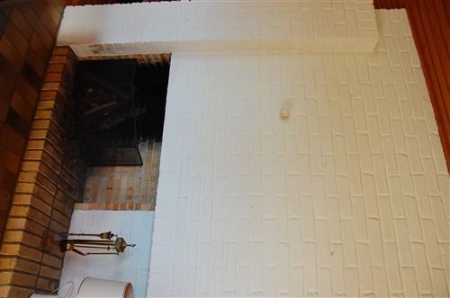

Hej, Jeg har lige købt et hus hvor der er en åben pejs i mursten. Sådan en er jo kendt for ikke at have en særlig god energieffektivitet, samt trække varm luft ud af stuen når den er tændt. Derfor ønsker jeg at sætte en pejseindsats i. Jeg har stort set ingen erfaring med brændeovn, kun tændt en når man har lånt et sommerhus, så hvis jeg kan få nogle gode råd om regler for opsætning og gode ideer til hvilken jeg skal vælge brugt/ny mv. Et par spørgsmål: - Kan jeg købe en brugt indsats og sætte ind (er det evt. en god ide?) - Skal jeg isolere skorstenen, eller vil den murede være fin nok? - Jeg har en krybekælder, vil det være en fordel at finde en anordning, sådan at luften trækkes fra den til forbrænding, istedet for luften fra stuen? Lidt info: Huset er fra 68, med krybekælder, står stort set originalt.

du tager et mål af det indvendige kammer i din pejs,derefter tager du ud i et ORDENTLIGT pejdecenter og snakker med dem
de kan levere en indsats med en front plade der passer nøjagtigt til den pejs,den virker ligeså godt som en ny brændeovn med konvektion
Der skal så laves en ny bund i din skorsten samt monteres en renselem,og monteres et røgrør fra indsatsen og op igennem den nye bund
En opgave der kan laves på 5-6 timer
Og det vil du med garanti ikke blive skuffet over
