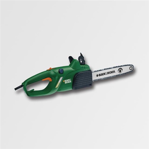

Hej alle
Jeg har fundet en el kædesav "Black & Decker GK 1630 30 cm" som den tidligere hus ejer har ejet, men der er desværre ingen kæde med, og jeg hvid desværre ikke hvilken kæde jeg skal købe..
Er der nogen der kan hjælpe mig med det, evt. en hjemmeside eller noget andet
Der står desværre ikke så meget i B&k hjemmeside..!!
står det ikke på sværdet
ellers kan du købe både kæde og sværd.
så er det sikkert at de passer sammen.
tag den gamle svædret med så har du længten af sværdet.
der skal bruges.!
De fleste større byggemarkeder, har en liste, hvor de kan se hvilke kæder der passer på hvilke save.
Den er med 3/8" tandafstand på kæden.

Det er ikke saven, kæden skal passe til, det er sværdet. Sværdet kan være skiftet og så kan kæden være anderledes end den originale. Står der ikke noget på sværdet ridset eller hugget ned i stålet?
