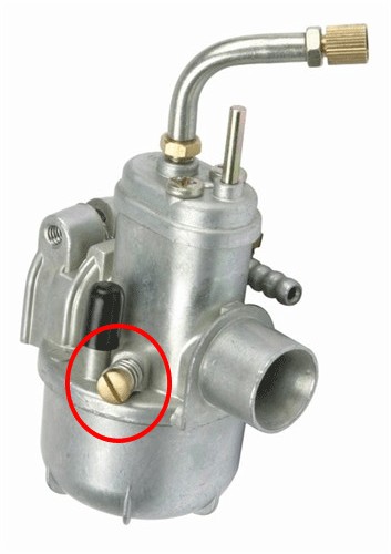

hej. jeg vil gerne høre hvor benzinskruen på en Puch Maxi K med rund kaburator sidder? VIL VÆRE LYKKELIG FOR ET BILLEDE! tak på forhånd

Er det dysen eller tomgangs skruen du tænker på.
V.h.  Håndværkeren
Puha.. Det er jo lang tid siden man har haft en Puch Maxi... Men du må mene tomgangsskruen? Den man bruger til justere dysen med og derved benzintilgangen...
Så vidt jeg husker, så er der kun en synlig skrue på en rund kaburator, den skal skrues ind for at hæve dysen (tomgangen) og ud for at sænke.
Fandt da også lige et billede til dig Ser din kaburator ikke sådan ud?
