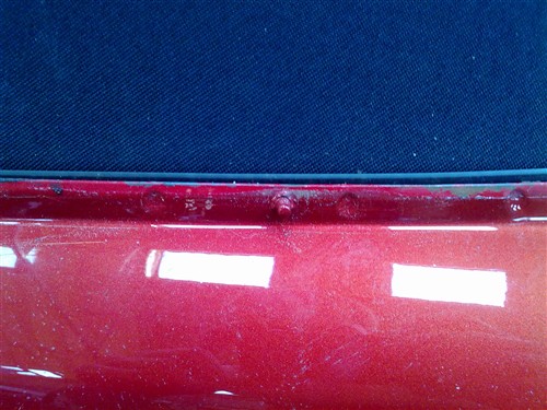

Dette er listen, der er ca 12. mm høj. Målt fra metalkanten!

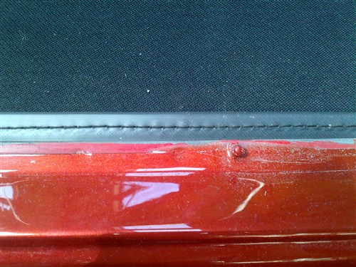

Som det kan ses, sidder den fint nok på venstre side af bilen. Trækket er selvfølgelig også størst lige midt over bilen.

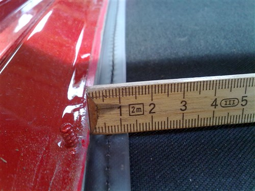

ca. 12 mm. Vil den strække sig så meget?!

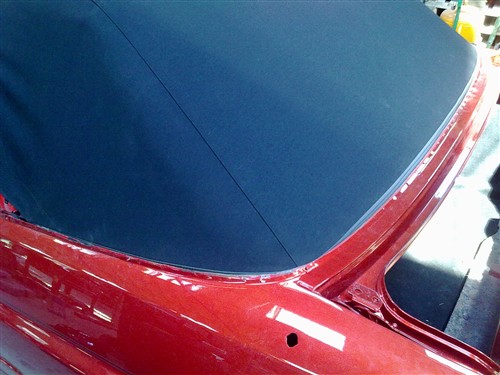

På siden af bilen, som kalechen helst skulle sidde hele vejen rundt...

Mangler der ikke en kromliste eller tilsvarende?
Jeg synes karrosserikanterne ligner noget, der skal dækkes med et eller andet.
Jeg tror da ikke kalechen vil strække sig, så du får mere materiale, til at trække ned bag kanterne.
Min kaleche er mere tilbøjelig til at trække sig sammen, men OK det er også noget amerikansk plasticagtigt billigt noget, men den har netop en kromkant til at dække noget tilsvarende.
ktm
Jo, der kommer en gummiliste udover, men den går ikke ret meget mere op end metalkanten!
