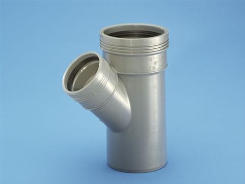

Hvis afløbet i væggen ikke er vinkelret (90 grader) kan du måske bruge denne:
Inden i hullerne kan man få reduktionsstykker, således at slangerne fra maskinerne passer i og tingene er tætte.
Du kan finde det her på denne side, eller i dit lokale byggemarked:
http://www.vvs-shoppen.dk/pl/kloak_...526p4.aspx
Hvis hullet i væggen er vinkelret på væggen skal du også bruge et 45 graders stykke.

Det er vist lige sådan en jeg skal have fat på.... tusind tak for hjælpen
