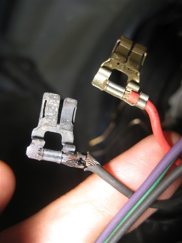

Har et problem med venstre forlygte på min Renault Scenic fra 92.

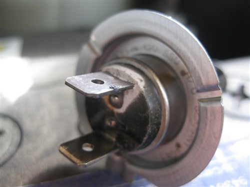

Pæren bliver ved med at futte af - købte sidst ny pære for et par dage siden og har lige opdaget at den igen er gået i stykker igen. Jeg graver derfor lidt dybere for at se, hvad problemet kan være og finder ud af at stikket som omslutter fatningen på pæren, er helt korroderet/irret. Se eventuelt disse billeder: http://www.noob.dk/billede1.jpg http://www.noob.dk/billede2.jpg Jeg har derudover kunne konstatere at der ikke var noget beskyttelses-dæksel på den forlygte hvor problemet er. Har dog flyttet dækslet fra pæren der giver langt lys og over til den med problemet. Er der nogen der har nogle gode råd til hvordan jeg kan forbedre stikket/ledningen? Eller om jeg selv bare kan klippet det inficerede stykke af ledningen og sætte et nyt stik på? På forhånd mange tak for hjælpen

ja , bare klip stikket af og monter et nyt , det er jo tydeligt at der er dårlig forbindelse
Den er god nok, den er dårlig.. NYT PÅ!
- Peeterj
Lyder super! det er jo en overkommelig opgave

Når nu du skifter stikket til din forlygte skal du også skifte lampen - ellers får du meget hurtigt samme problem igen.
Det der sker er at der opstår en dårlig forbindelse mellem ledninger/kabelsko i stik/lampe.
En sådan fejl udvikler varme og så bliver forbindelsen endnu dårligere - endnu mere varme osv osv. der er kun en rigtig ting at gøre - udskift stik med et nyt (lod ledninger) og udskift lampen samtidig.
