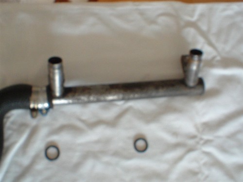

smed samsung 21 2600 29-06-2010 07:57 Jeg skal ha lavet et nyt "køle rør" til min kawasaki gpx 750 "88"da jeg og forhandler ikke kan op drive et nyt..så jeg søger en smed her i kbh nogen der kender en til den"lille" opgave. 3 svar Følg tråden Annonce Annonce Annonce
grandoldman 5248 5700 12-07-2010 19:29 Hedder det ikke en kølersmed du skal have fat.. altså dem der ombytter kølerer til biler.. de må da kunne det trick. Gå efter bolden - ikke manden.Den glade ejer af en "Maxi 77" byggeår 1980 nr. 3012 Svendborg
sheino 20 6700 20-12-2010 23:30 Du kan lave det af kobber og lodde det med en flux-holdig tråd der hedder Fosco. Det er let at få til at flyde. Jeg fik engang nogle stænger af en kølemontør og har siden brugt det til lignende opgaver. Evt. kan du få det lavet i lidt tykkede rustfast materiale og så få det tigget sammen.
