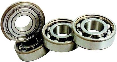

Jeg regner med at det er sådan et sæt du har nu:

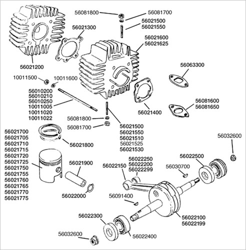

Og efter tegningen:
Og af dette ser det ud til at låseringen et til at undgå at lejet kan komme for langt ind og der ved trykke sidevejs på krumtappen.
Hvis det gamle ikke ser sådan her ud, så kan du bare gå til en der forhandler lejer, for det er standart lejer der sidder i en maxi.
Bare husk at tage de gamle med, eller skrive alt der står på dem ned.
