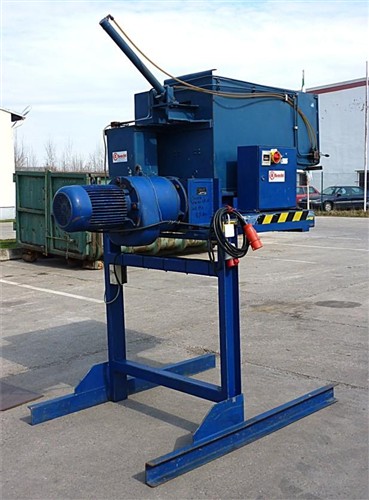

Jeg har en god bekendt som samler alverdens gamle maskine sammen. Han har hået fingre i en "knuser" eller "Shredder" som de kalder den.
Den kan kværne telefonpæle i småstykker stille og roligt..  Men motoren på den er brændt af, og han bad mig undersøge hvad en ny kostede, så derfor tog jeg kontakt til "MoCo Maschinenbau" og fik priser på ny motor, nå ja og han ville gerne have en styring der selv overvågede processen, hvis den blev blokeret ville den reversere..

Ja, det er åbenbart en lidt speciel motor, mest pga. den flange og akslen ind i gearkassen. Prisen fra tyskerne bærer præg af de skal have den fremstillet da det er en gammel model..
Løsning bliver naturligvis enten at Grene eller anden renoverer den, eller jeg sætter en anden på under og forbinder de to med et kædetræk..
Styringsmæssingt bliver det som Rider foreslår, en reversibelt kontaktsæt med en termodel, og manuelbetjening, det kan jeg selv bygge..

de srhedder har et hårdliv.
når den kan "æde" telefon pælle.(træ)
og andre ting så som en sofa og lign.!
der kommer i den
og den stiller krav til motoren
med automatisk reverse funktion
som køre baflæns når plokaden over skrider den værdig (momentet)
der er indstillet til. (styreing)
og køre frem igen når den har slubbet plokaden.!
