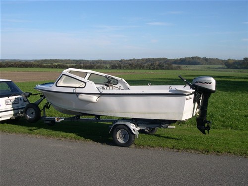

Jeg brugte det i min båd (der er jo altid nogle stumper tilovers
Der findes Polykarbonat, med en coatet overflade, som skulle være bedre, den har jeg ingen erfaring med.
Plexien ser ud som ny efter nogle sæsonger.
Prøv at se på billedet, sideruderne er polykarbonat, og forruderne er plexi.
