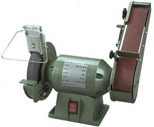

Hvis du har plads til den, så køb sådan én her
- og et godt strygestål også, så kan du selv vedligeholde dine knive fremover. Lidt dyrere i første omgang, men så afgjort pengene værd i det lange løb. Slibebåndet er genialt til at tage det drøje træk med at få selv gamle knive, der er sløvere end bagsiden af en spiseske, op på mærkerne igen.

med denne slibemaskine.
den er god til at starte en ny "kniv æg" op med.!?!
skal du passe på at stålet ikke bliver for varm.(andløbent blå)
så den ikke mister sign hærdning.
husk en bøtte vand til at køle stålet af med.!
så jeg hville fortrække en vådsliber.
der hvor  slibesten ikke køre så hurdigt i vandbad.!
så afslut med et par strøg med strygestål.
@H2
Ja især knivspidsen skal kun lige røre sliberen. Har øvet mig på et par skodknive, der blev blå.
Men med almindelig forsigtighed kan man få nogle rigtig gode knive. Vores to store kokkeknive er altid hamrende skarpe, fordi de får en tur på båndet hver måned og med strygestålet næsten dagligt

det er ingen sag at gøre på slibebåndet.
når man har håndelaget.
 uden at stålet bliver for varmt.!
det er rigtig god måde at slutte af med strygestålet.
og brug den jævnligt under madlavning.!
dem en god skarp kokkekniv kan du skære papirtynde tomatskiver.!
en tomatkniv den river i stedet for at den skære.!!!
og der med flossede hanter.???
Jeg vil påstå at den viste model skal tilpasses for at kunne løse opgaven.
Omløbsretningen er forkert hvis man ikke ligefrem vælger at stille sig bag ved båndsliberen. Udgangspunktet for en skarp kniv, er frembringelsen af den såkaldte råæg som efterfølgende poleres bort på en filtskive.
Båndrullen her er for lille eller er monteret for tæt på motorhuset da en skarp kødkniv kræver en svag hulslibning (konkav) af æggen, som nødvendigvis skal foregå på den store båndrulle. Man kan vælge at slibe knivbladet i dets fulde bredde, men det er lidt vanskelig at styre i starten.
Mellemrummet mellem båndrullen og den plane anlægsplade benyttes når æggen skal være konvex. Så undgår man at kniven hugger i ben og knogler. Deraf navnet udbenerkniv.
Strygestål kræver også en kraftig modificering. Hvis det ikke slibes glat virker det akkurat som en grovfil og så er æggen ødelagt i det første strøg. Slibningen med smergellærred skal altid foregå på langs af strygestålet og strygestålet er ikke klar til brug førend det er glat som glas. Hvis man vælger et firkantet strygestål, har man mulighed for 2 overfladefinheder i samme strygestål.
