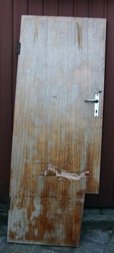

Har vist nævnt vores hærgede kahytsdør tidligere, men kan ikke finde indlægget igen.

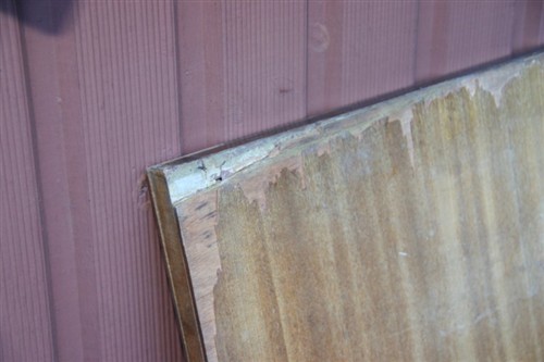

Den har i flere år trængt til en grundig renovering, men her i vinters fik den nådestødet, da vi fik banket den store isklump fra presenningen over styrepladsen ind i den i forsøget på at lempe klumpen ud af båden  (isklumpen, ikke kaptajnen)
Rammen laves i 15 x 33 liste, og beklædes med 3 mm østenfinér på begge sider. Samtidig benytter vi lejligheden til at lave den to-delt og få sat en ventilationsrist i.

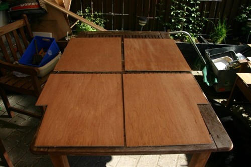

Finérpladerne groft udskåret

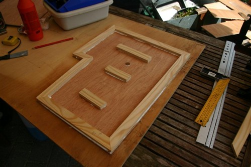

Nederste halvdør med forstærkninger og en lykkemønt

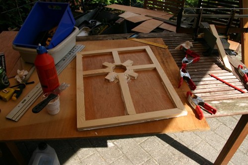

Øverste halvdør med hul til ventilation

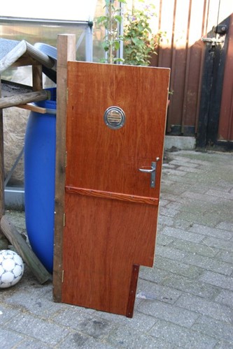

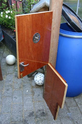

Det færdige resultat
