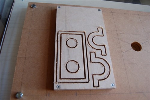

Så kører maskinen i xfinèr for første gang. Som regel var det blåt skum jeg havde leget med. Derfor har jeg hellere ikke fornemmelsen af hvor hurtig man må fræse i træ.
Kressen var stillet på 2eren - det må være ca 13 - 14000omdr. 3mm fræser, Feedrate 500mm/min.

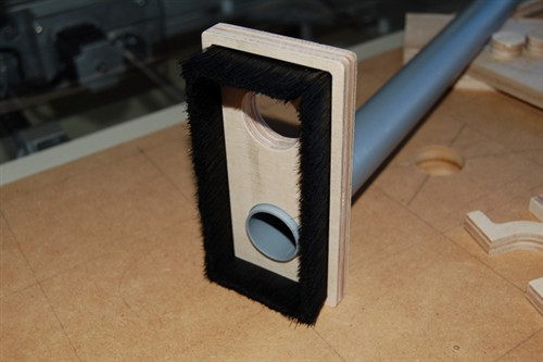

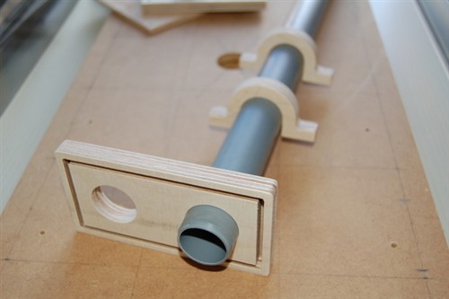

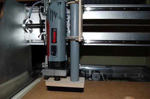

Men jeg er startet med at lave en støvdims. Jeg må have en ny støvsuger - den larmer mere end resten af maskinen:-)
