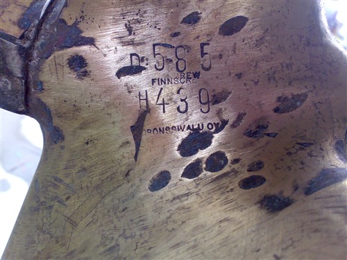

Jeg har et spørgsmål mht størrelse/model af min skrue. Den har fået en hak og er lidt tyndslidt i toppen. Regner med at skifte den ud til næste sæson.
Mit spørgsmål: hvor kan jeg finde en ertstatningskrue eller ny som passer. (se billede)
Som jeg læser står der D585 H439 Finnscrew Bronssvalu OY
Mvh, Hugo
Jeg handlede engang hos en meget flink og hjælpsom mand der havde Rudes propeller og han
rettede en propel til til mig.. tror da også han kan hjælpe dig..

korsør motor og propelfabrik
der er altid solskin bag skyerne
Hvilken motor har du ... og hvilken båd
Hos kosør kan de regne præcist ud hvilken en du skal bruge. De skal nok kende følgende tal/mål:
Motor omdrejnnger
Motor Hk
Aksel brede og længde
Ca hældning på aksel
Båd type
Båd længde - brede - dybgang - tonage
Men... da du har den gamle ka de jo bare lave en magen til eller du kan finde en brugt med samme mål.

Sådan et skema har Rudes også.. her
