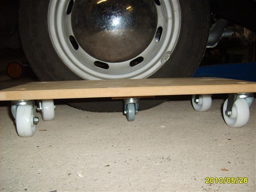

har fået en ide om at kunne sætte min bil ovenpå sådan nogen plader , så jeg kan skubbe den ind på plads i sit hjørne, istedet for af bruge dunkraften ,de kan bære 250 kg pr .stk og der skal være 1 ved hver dæk , bilen vejer ved 825 kg
har sat 1 ekstra hjul under, så der er 5 hjul under hver plade. Men da jeg satte bagenden op på pladerne "altså en plade ved hver bag hjul" kunne jeg se at den buede ned af.
så nu vil jeg høre om hvordan jeg forstærker mine plader så de ikke burer ned.
Håber i forstå.
Hilsen Mikael
lav en ramme af lægter ovenpå , lim og skru dem godt fast , så er der også en kant så bilen ikke ruller ned , samtidigt kan du lime 2 lægter på undersiden på langs et stykke inde ( så hjulene kan dreje rundt )så er den stivet godt af
alternativt kan de købes i metal der er beregnet til biler
evt lave pladen mindre.
