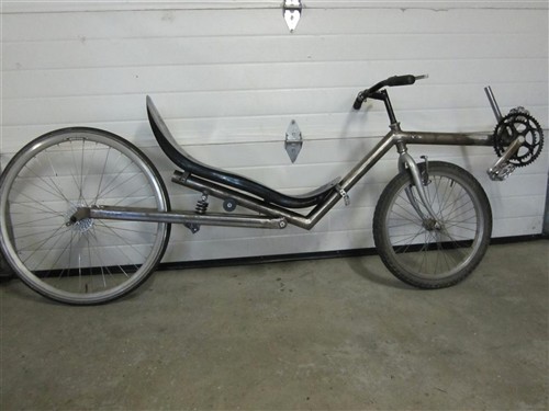

Så er mit cykel projekt endeligt ved at nærme sig enden....
Jeg har bygget en liggecykel, det er en low racer model med affjedring i bag.
Baghjulet er et 700C hjul og forhjulet er et 406 hjul (20") Stel og bagsvinger er opbygget i stålrør. Sæde er et indkøbt sæde fra Optima.
Jeg mangler endnu lidt med at få monteret bremsere og gear samt et par kædehjul.
Men den ligner da efterhånden et rullende projhekt.. Og er da også prøvekørt!

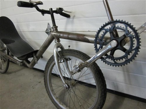

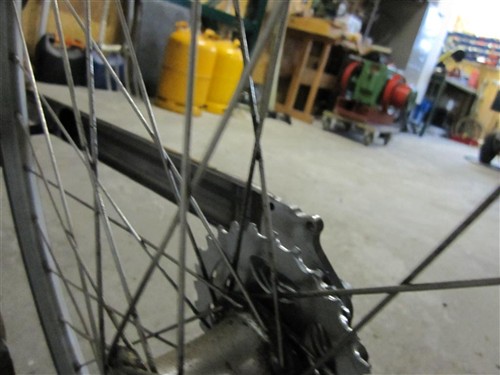

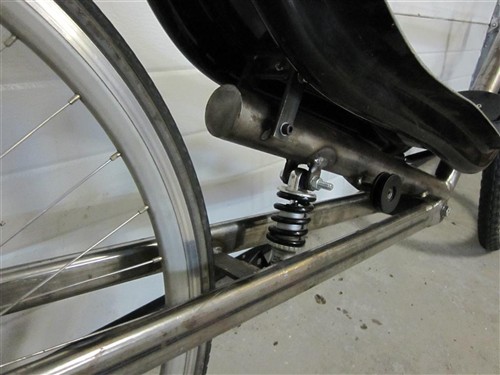

Så må jeg også hellere komme med et par billeder.... der mangler dog en del endnu... styret er også kun til midlertidige testkørser....
Der er lavet affjedring på bagsvingeren... Og da der så blev for lidt plads til kæden må der jo skæres ud.. her skal der lige svejses en plade på....
Så nok at se til endnu...
