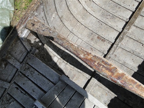

hej med dig. Det ville nok være en ide at sende et billede ind. En kano er jo ikke så tyk i klædningen, byggemetoden er ret afgørende for, hvad der kan/skal gøres. Mange af de nyere har en tynd skal af epoxy og måtte, som man skal meget tæt på, for at se.

her var 1 :-)
prøver lige igen :-)
hold da op.. har du ikke større billeder.. ??

Jeg er ikke den vildeste ørn til det her. Før var de for store. :-)
Tja. Den er jo bygget som en almindelig jolle, kravelbygget på svøb, så det er bare at male/lakere, træet skal nok suge vand alligevel. Slutslibning korn 120 før1. gang lak. Jeg ville anbefale Tonkinlak,og følge brugsanvisningen. Der er et link på min side.

Der er jo kun dig der kan se den , men generelt er det ikke nødvendigt at slibe i bund, hvis det gamle sidder fast.
