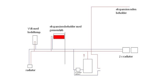

For et par dage siden blev vi enige om, at nu skulle det være. Vi skal have en ny cirkulationspumpe. Kiggede på den gamle fra 83 UPS 20-60, og kunne regne ud det skulle være en ny alpha2 25-60. Blev så købt, sat i, og vandet blev fyldt på systemet igen til ekspansions beholderen løber over i kanten af taget og udlufter radiatorer.
Sætter pumpen til fuld ydelse for at få luften cirkuleret ud gennem ekspansionsbeholderen. Opdager så at den direkte ekspansion løber over ved gavlen i stedet for at cirkulere luften gennem systemet. Dvs. pumpen drikker fra ekspansionsbeholderen og sender det ud gennem den anden ekspansion. Se billede
Spørgsmålet her er så følgende:
Hvem i f***** har lavet det system? Man kan da se dette vil ske ved lavt vandforbrug.
Den gamle pumpe kørte kun på niveau 2 og kørte med masser af luft, sandsynligvis for at dette ikke vil ske. For at apha2 vil virke, skal der helst ikke være luft i.
Hvad er så smartest at gøre for at den vil virke? Har tænkt på at "proppe" de to rør til ekspansionsbeholderen og smide beholderen på ekspansionen direkte fra kedlen. Er det ok? Kan man koble autoudluftere på et sted?

Hvad med at bygge om til lukket ekspansion?
Medmindre der er tale om et fastbrændselsfyr?
Det er et tasso unversal fyr, som er bygget om til olie. Tror jeg vil beholde den åbne, hvis nu man engang får lyst til at fyre med fast brændsel igen.
Men er det fint nok bare at smide ekspansionsbeholderen på det direkte ekspansion? Og hvordan monterer man evt. auto udluftere i sådan et system?

Jeg tror det skal ses live, før man kan danne sig et indtryk. Jeg vil gerne gi det et kik, jeg bor i Allingåbro, gi et ring 30585980
