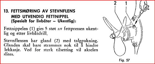

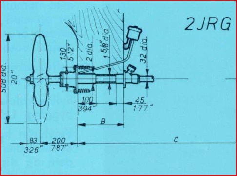

Hej Tobak. Dit råd stemmer meget godt overens med udsagn fra Hvide Sande Skibs og Baadebyggeri. Hvis vi kan slippe for udvendige rør, vil det da helt sikkert være at foretrække. Det, der bekymrer os lidt er blot, at der på nedenstående tegning er vist to steder, som kan smøres indefra, men at vi kun vil være i stand til at smøre det ene.

hej igen..det er da også rigtig at der kan være 2 steder til smøring .men som jeg skriver..hvis den er tæt inde i skibet så kan og skal det fedt jo bag ud,og vil så blive presset ud over den bagerste leje og smøre den..og de fleste sabb er der kun 1 smøring på..og der er indvendig..og har aldrig hørt eller set det har været nogen problem i de 20 år jeg har arb som skibsmontør..og jeg har været nede og kikke på jeres båd..men bare husk og smøre godt inde fra..så bliver der ingen problem...
