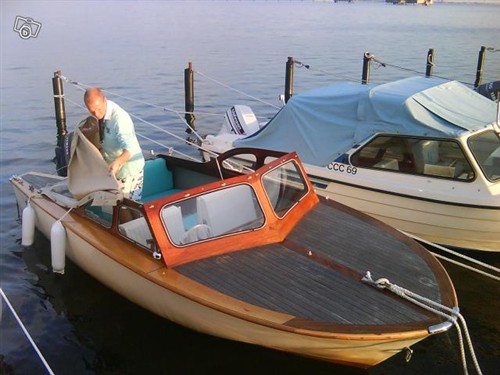

Har vedhæftet et billede at en tilsvarende båd af min. Det træ jeg snakker om der er løst er det der IKKE er lakeret. Træet der er løst er løst lige ved det forkromede stødbeslag, så der er et stærkt modsat virkende træk i træet, så det skal være noget __MEGET__ stærkt lim

Her kommer linket (Forhåbentligt )
Det er træet lige bag ved den forkromede stødpude stævnen
ja så vil jeg tro du skal du ha listen af og renset og boret nye huller eller boret gamle op - montere listen ved at give den sikafleks og og ved at skrue/bolte her efter propper du hullerne ud. giver det mening?
Måske du kan lime det med epoxy men tror ikke det holder i længden da træet nok giver sig en del afh. af sol og regn.

Det lyder faktisk som den bedste løsning at skrue listen fast oppefra og fylde med træ og slibe ned til sidst.
Huller til skruerne skal undersænkes så skruen kommer lidt ned i træet og der er plads til proppen.
Hvilken lim holder bedst på proppen (Imod saltvand osv, selvom der erlak ovenpå) ?
Skandækket skal sættes i sikaflex.
Træender limes sammen med epoxy.
Propperne sættes i vandfast lim.
