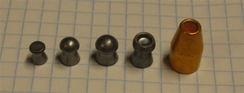

Hvilke hagldiameter og hagl vægt benytter du ?
Jeg skyder selv lidt til måls og har erfaret at projektil formen betyder meget for den måde det laver huller i ting på.
Her lige de hagl / projektiler jeg har.
fra højre 4,5mm HN sport, 5,5mm JSB exact, 6,35mm jsb exact king, 6,35 HN crow magnum og sidst et 9mm HN pistol projektil.
