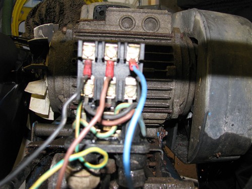

Hej jeg håber i kan hjælpe mig med min kompressor

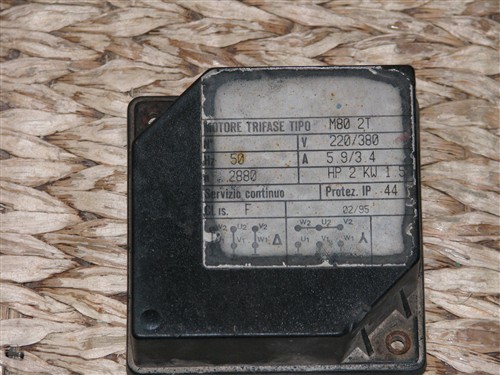

kan se på låget at den kan køre på både 220v og 380v eller er jeg helt galt på den
vis den kan ville jeg gærne have lidt hjælp til dette
håber i kan hjælpe på forhånd tak

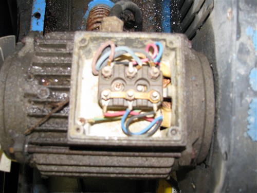

Motoren skal stjernekobles, som du også kan se på det nederst billede... (der er lagt lasker som forbinder de 3 nederst terminaler, og danner et stjerne punkt...) På de 3 andre terminaler tilsluttes de 3 faser, med 400V mellem.... - Herved vil der ligger 230V over hver vikling i motoren, som mærkepladen angiver....
Så 3x400V forsyning til motoren...
- Det midterst billede kan jeg ikke se hvad skal forstille... Er det et relæ til noget styring.?, for så kan det være at denne har brug for en forsyning på 230V.
Så, evt. 230 til relæet.
Du skal være opmærksom på at motoren vil kunne løbe i begge retninger, afhængigt af hvilken rækkefølge de 3 faser monteres. Det er tit vist med en Pil hvilken retning motoren skal løbe... Ved forket retning kan du _måske_ risikere at ødelægge kompressoren...
Hvis bare lidt af forklaringen lyder helt hen i skover for dig, så få fat i en elektriker...
