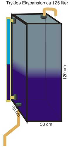

MEN ... pladsen er begrænset, især da jeg bare ved 3% skal op på 100 liter, endda uden sikkerhedsmargen. Hvis jeg skal købe en standard cylinderformet, spilder jeg for meget plads, så jeg kan få lavet en i rustfrit stål, i "firkantet" kasseform. Der er jo absolut ikke noget tryk i den, ud over hvad vandet fylder i den, så hvilken form den har skulle ikke spille nogen rolle, vel?
Jeg havde tænkt mig den skulle være (DxBxH) 35 x 30 x 120 cm, dvs 126 liter brutto, som svarer til næsten 4% af min buffertank. Så ville jeg lave en studs i bunden, og en i toppen (til T-stykke), og sikkert også to i siden (for oven og for neden), til at sætte et rør på med glas, så jeg kan se vandstanden.
Hvad krav er der ellers til en trykløs ekspansionsbeholder?
Og er der nogen invendinger imod løsningen med en kasseformet beholder?
