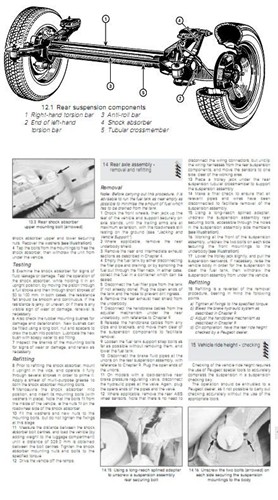

Lån evt. en Haynes manual på biblioteket.

Ja det må jeg prøve, der er et hav af gummibøsninger dernede men vil kigge på stødæmperne i første omgang, til sidst, er der ikke fjedre bagpå sådan en bil? eller er de integreret i dæmperen? kan nemlig ikke se nogen.

Din bil har torsionsfjedre. De stålstænger, der ligger indeni de tværgående rør fungerer som fjedre ved torsion = vridning.
Det er en god gennemprøvet konstruktion, som har været meget brugt på franske biler.
