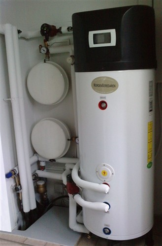

cshansen 16 9240 26-04-2010 13:06 Hej.Jeg har et Nordenberedaren luft/vand varmepumpe fra sverige.Jeg har løst mit problem med et anlæg der både giver mig varmt vand, men også varme til 2 X gulvvarme (vandbåret) men der kan kobles radiator til i stadet for. Tanken er på 250 L. Der er også en varmluftblæser (varmt vand) På tager har jeg solfanger på 1.8 M2Prisen er nu ikke så slem ca. 31.000 kr. - det er ret meget for pengene .Hilsen Carsten
pau 1 03-01-2019 13:36 Hejjeg bor i Sverige og har haft en Nordenberedare med varmluftblæser i 10 år som nu volder problem. Den begyndte at stoppe med høgtryks advarsel E01 og kunde ikke opvarme vandtanken, selvom varmepumpen gik fint. Jeg skiftede cirkulationspumpen til tanken ud, og det fungerede igen et par uger, hvorefter samme fejl igen. ( i den gamle pumpe var pumpehjulet helt smadret..plastikken helt nedbrudt...efter bare 10 år!! )Nu går den nye pumpe, men der bliver ingen cirkulation...som om der er stop i røret som går fra varmevekslen ned i tanken, men desværre må det ligge dybere nede, for vi har tjekket i rør og ventiler oven på tanken. Fabrikken i skåne har afsluttet at sælge og serve disse modeller, så jeg kan ikke finde nogen som kan den ordentlig. Jeg skulle være meget taknemmelig for tips!
