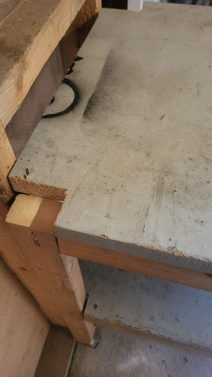

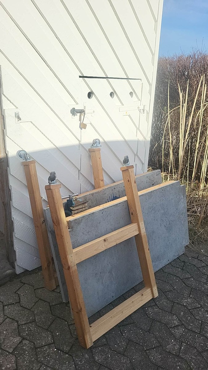

16 år senere kommer der en lille update på arbejdsbordet.
Det endte med at blive meget godt, med en ekstra plade forneden til opbevaring.
Hvad er det blevet brugt til igennem tiden hmm... Skift af toppakning på en gammel Opel, lidt Puch Maxi og de sidste par år lidt forefaldende ting.
Bordet har i sin tid boet på 3 lokationer. For nyligt ville jeg afkorte det med 20cm, så det kunne stå op ad samme side i skuret, som døren sidder i. Få lidt mere frit gulvareal på den måde.
Gik egenligt fint nok men jeg glemte at der er forskel på top- og bundplade. Den nederste plade har jo udskæringer i hjørnerne til bordbenene, hvor toppladen ingen udskæringer har...
Det har den så nu.
