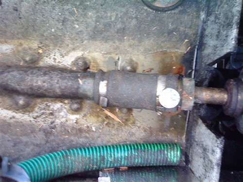

Skrueaksel pakning krogge 5 7000 20-04-2010 12:00 Hej AlleJeg skal have skiftet denne pakning, da den er godt mør. Akslen er 1 1/4", hvad hedder sådan en og hvor kan man evt. købe den ?På forhånd tak. 8 svar Følg tråden Annonce Annonce Annonce
FWM 2694 7323 20-04-2010 12:39 Det hedder et stævnsrørsleje, og du kan finde en 30mm eks. ved www.mmc.dk. Mvh. Flemming Man skal ikke kaste med Sten hvis man selv bor i et glashus ...Eller hvis Sten er rocker, og ved hvor du bor
krogge Trådstarter 5 7000 20-04-2010 13:14 Tak for svar. Jeg kan se at der er flere forskellige slags. Er det: Stævnrørsleje til fastskruning inkl gummileje eller Stævnrørsleje til indplastning inkl. gummileje jeg skal bruge ? Kan ikke finde 1 1/4 " kan jeg bruge en 35 mm ?
FWM 2694 7323 20-04-2010 13:26 25,4x1,25=31,75mm om det så er 30 eller 35mm du skal have ved jeg ikke, men de skulle være meget flinke og hjælpsomme så bare ring til dem. Så hjælper de dig gerne til at få den rigtige første gang. Mvh. Flemming Man skal ikke kaste med Sten hvis man selv bor i et glashus ...Eller hvis Sten er rocker, og ved hvor du bor
miwi 217 5500 20-04-2010 21:35 hej hvor tyk er din skrueaksel ? hvis den f.eks. er ø 25 kan du bruge et volvo stævnrørs pakbox så kan du rive det gamle skidt ud og montere et nyt komplet leje som der er iorden og så slipper du for div. fedtnipler m.m. mvh michael Når alle forsøg går galt - så læs manualen - hvis den ikke er blevet smidt ud????
krogge Trådstarter 5 7000 21-04-2010 11:11 Skrueakslen er 1 1/4 " / 31.75 mm, havde selv kig på om dem fra Volvo, men kan ikke finde dem i rette str. - det leje du nævner, sidder det i selve stævnrøret ? Annonce
miwi 217 5500 21-04-2010 15:35 Ja det gør det ----- selve stævnrøret er egentlig ganske enkelt udført består af et rør hvor det bagerste leje (mod skruen) som regel er et gummileje og vandsmurt det forreste leje kan være en volvo box eller også et leje som der bliver pakket med en såkaldt paksnor- det kunne godt være af dentype som du har - det er også vandsmurt................ michael Når alle forsøg går galt - så læs manualen - hvis den ikke er blevet smidt ud????
krogge Trådstarter 5 7000 21-04-2010 15:39 Tak for forklaring - jeg får det lige skilt ad og målt op.
miwi 217 5500 21-04-2010 19:48 Hej Lige et par staldtips....... når du tager fat i skrueakslen og vrikker med den sideværts må den ikke kunne gi' sig - der kan dog godt tolereres lidt slør, det forreste leje (pakbox) er noget helt andet - af med den, udskift den udvendige "gummikappe" - tjek om det er med paksnor i så tilfælde kan du måske nøjes med at spænde den en lille smule og ellers sørge for at den er fyldt godt op med fedt - den kan også være med en simmerring den bør udskiftes når du alligevel har det adskilt - hvis paksnoren er slidt og hård i overfladen bør den skiftes......... grunden til at din pakbox er med "gummirør" er at din motor står på gummiophæng - havde den istedet stået på et fast fundament kunne pakboxen ligeledes have været uden "gummirør". Når alle forsøg går galt - så læs manualen - hvis den ikke er blevet smidt ud????
