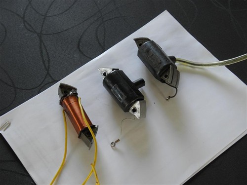

Har du noget forstand på at måle en tændspole ???Jeg har 2 til den samme fræser go vil gerne have den i der er bedst ..jeg har også en lysspole kan man måle det ?? jeg tror der er 2 kredse i den (6v 16 W)
kan jeg ikke tilføje et billede her ???
Det er billedet
ok..jeg lægger den lige ud i forumet
