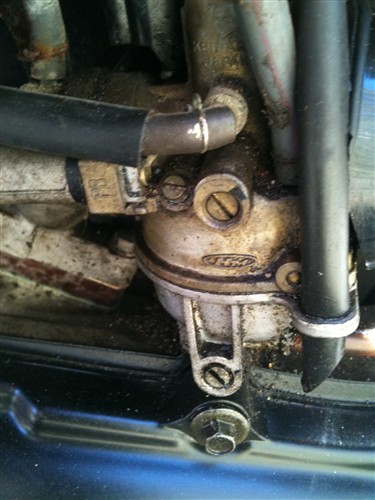

hej alle min honda sfx kan ikke stå i tomgang når den bliver varm, så den skal nok stilles op i tomgang eller? scooteren er lovlig (pillet begrænsningerne) men hvor sidder tomgangsskruen på kaburatoren? håber der er en venlig sjæl der kan give mig en beskrivelse jeg har vedlagt et billede mvh. thomas
og hvis der er en der kan fortælle mig hvordan blandings skruen skal stå som standart ville jeg blive glad
ca. 1.5 omdrejning ud efter du skruet i bund (let modstand)
og skruer ud igen med 1.5 omdrejning ud.
hvis den ikke kan følge med i høje omdrejninger kan du give 1/4 omdrejning ud.
du kan prøve dig frem.!
og tomgang kan du stille med tomgangskrue (stop skrue til gasspjælet )
du "gasser" lidt op med tomgangsskrue og skruer lidt ud til motoren løber jævnt.
