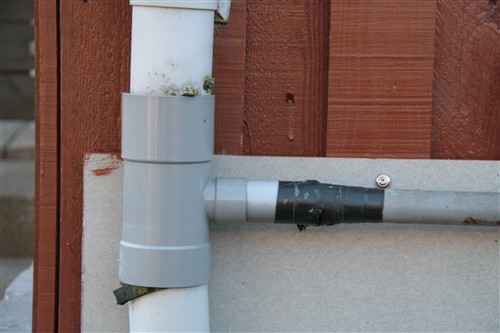

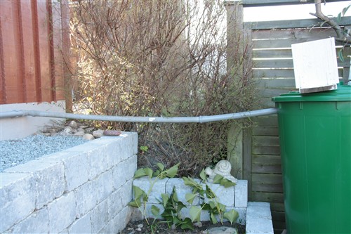

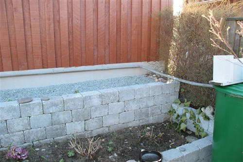

Jeg tog lige nogle billeder af vores installation:
Gå efter bolden - ikke manden.
Den glade ejer af en "Maxi 77" byggeår 1980 nr. 3012
 Svendborg
Jeg har studsen over tøndehøjde og så længe tønden er tæt er der ingen problemer.
